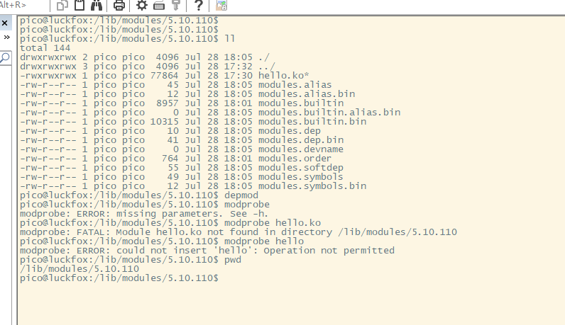

plus板子使用moprobe的时候总是出现找不到/lib/modules/5.10.100文件夹,但是我已经创建了在那个文件夹下了
![F1998)PO[][MH9OIVS1{@DY.png (60.28 KiB) Viewed 2356 times F1998)PO[][MH9OIVS1{@DY.png](./download/file.php?id=749&t=1&sid=715cabe11b74829c86f09ada8bc85fea)

sadawasd wrote: ↑2024-07-28 10:18
您好,我这边测试了一下把/oem/usr/ko 链接到 /lib/modules/5.10.100 下后删除insmod_ko.sh(取消开机自动加载驱动)后重启执行 modprobe video_rkcif 成功了,根据您提供的信息问题应该不是/lib/modules/5.10.100文件夹找不到导致的,提示加载hello驱动参数错误可能是编译改.ko时出现的问题
