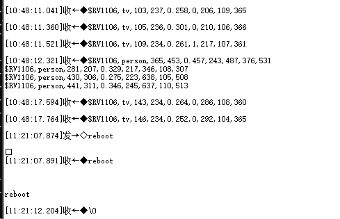

    我添加了串口3打印的逻辑,并且分为了父子进程,父进程用来处理发送过来的串口数据并做出相应系统操作,子进程用于发送RKNN推理结果,并且加入了SIGINT(ctrl+c信号)的处理函数,用于释放while循环之后一直没有被释放的资源,并将涉及到释放的资源弄成了全局变量,也添加了一些子进程的回收操作,想问这个从串口三判断完数据后用system(“lINUX指令”)方式执行操作这样的方式可行吗如下代码
    void rx_buffer_Handle(char *p)
    if(strncmp(p,"close",5)==0){
    	//close demo
    	exit(0);
    }else if(strncmp(p,"reboot",5)==0){
    	//reboot system
    	system("reboot");
    }else if(strncmp(p,"rkill",5)==0){
    	//killall rkipc
    	system("killall rkipc");

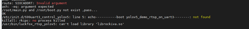

    还是需要写一些执行脚本(包含Linux指令)去调用脚本运行Linux指令呢?如果要写的话执行脚本是怎样的格式呢放在哪里比较合适呢?另外这个自启动想要直接运行这个程序的话可以在inid中写一个开机启动执行这个demo的话,格式有什么要求吗

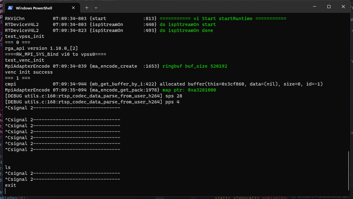

    您好,rx_buffer_Handle 调用 system 来执行 shell 命令这种方式是可行的,exit(0) 会立刻结束程序并回收程序的内存空间但是不会回收 malloc 或者 rkmpi 申请的动态内存,这可能会导致内存泄漏的问题。建议还是使用退出 while 循环的方式使用 RKMPI 资源回收 API 来结束程序的运行。
    相应的方法可以参考 Linux 多线程编程中共享变量、管道、消息队列的方式,比如创建一个全局变量 quit ,循环程序在 while(!quit) 中运行,通过修改quit就可以退出 while 循环。
    开机启动程序的脚本请参考 shell 脚本编写,如果只需要简单的执行程序,可以在 init.d 文件夹下创建 S99code

    void sigint_handler(int sig){
    	//release
    	fprintf(stderr, "signal %d-------------------------------\n", sig);
    	quit=true;
    static void *User_Handle(void *arg){

    					// printf("$RV1106,%s,%d,%d,%.3f,%d,%d,%d,%d\n", coco_cls_to_name(det_result->cls_id),
    					// 		 centerX,centerY,det_result->prop,
    					// 		 det_result->box.left,det_result->box.right,
    					// 		 det_result->box.top,det_result->box.bottom
    					sprintf(tx_buffer,"$RV1106,%s,%d,%d,%.3f,%d,%d,%d,%d\n", coco_cls_to_name(det_result->cls_id),
    					//send rknn result
    					write(serial_fd,tx_buffer,sizeof(tx_buffer));
    					memset(tx_buffer,0,sizeof(tx_buffer));
    	//close demo
    	exit(0);
    	//reboot system
    	system("reboot");
    	//killall rkipc
    cd <可支持文件所在文件夹>
    ./<可执行文件>
    	//release
    	quit=true;
    		//UART handle
    		char rx_buffer[256];
    		while(!quit){
    		int bytes_read=read(serial_fd,rx_buffer,sizeof(rx_buffer));
    		if(bytes_read < 0){
    		perror("receive error");
    		}else{
    			rx_buffer[bytes_read]='\0';
    			//printf("RX:%s\n",rx_buffer);
    			write(serial_fd,rx_buffer,bytes_read);
    			rx_buffer_Handle(rx_buffer);
    		memset(rx_buffer,0,sizeof(rx_buffer));

    但是他有信号ctrl+c时卡死了并不会退出程序
    上述的应该是我的线程中while循环里面设置了read函数导致我串口没有输入时阻塞在了read函数中导致没有办法判断quit变量改变退出进行回收资源的处理,但是还有一个串口输出的问题就是他这个会有的时候多包一起发送这个该如何处理呢
    [10:48:11.041]收←◆$RV1106,tv,103,237,0.258,0,206,109,365
    [10:48:11.360]收←◆$RV1106,tv,105,236,0.301,0,210,106,366
    [10:48:11.521]收←◆$RV1106,tv,109,234,0.261,1,217,107,361
    [10:48:12.321]收←◆$RV1106,person,365,453,0.457,243,487,376,531
    $RV1106,person,281,207,0.329,217,346,108,307
    $RV1106,person,430,306,0.275,223,638,105,508
    $RV1106,person,441,311,0.346,245,637,110,513
    [10:48:17.594]收←◆$RV1106,tv,143,234,0.264,0,286,108,360
    [10:48:17.764]收←◆$RV1106,tv,146,234,0.252,0,292,104,365
    [11:21:07.874]发→◇reboot
    [11:21:07.891]收←◆reboot
    reboot
    [11:21:12.204]收←◆\0
  • 首先恭喜您找到了while循环跳出失败的原因,对于串口输出的问题目前来看并不是在硬件通信或者模型推理上出现问题,目前来看您的程序还存在优化空间,可能会出现结果丢失等情况,建议尝试其他线程间通讯方式、引入同步与互斥机制来保证系统运行的稳定性。
    如果串口的接收端是单片机您获取可以尝试在接收端对输出的结果进行过滤,实现您需要的效果。
    注意:原代码在模型推理结束之后的的打印信息是针对 letterbox 处理后的图像的,如果要获取输入图像对应的被识别物体的坐标,请使用mapCoordinates 处理后的坐标作为结果而不是 det_result->box 的结果。

    您可以通过开机脚本来实现您需要的功能,假设您目前使用串口三,您可以将编译好的可执行文件放置在/usr/bin 中。添加开机脚本 S99uart3control (99表示打印的顺序,越大越晚执行)到 /etc/init.d 中,使 rootfs 加载后执行串口控制程序。您在 luckfox-pico 初始化后就可以直接使用其他单片机的串口来控制 luckfox-pico 。
    您好我用了您上述的所说的开机启动方法,并在usr/bin下把lib和model和luckfox_rtsp_yolov5可执行文件放入
    我的shell脚本如下
    # #!/bin/sh
    # case $1 in
    >         start)
    >                 echo"-----------boot yolov5_demo_rtsp_on_uart3--------"
    >                 killall rkipc
    >                 cd /usr/bin
    >                 if [ "$PWD" = "/usr/bin" ]; then
    >                         ./luckfox_rtsp_yolov5
    >                 fi
    >         stop)
    >                 exit 1
    > esac
    并且chmod 775 给了执行权限,通过串口调试发现他没办法找到这个文件夹并且显示无法加载librockiva.so这个库

    您好,出现这种情况是因为启动脚本运行时找不到 oem 下面的动态链接库,尝试将 /oem/usr/lib 中的动态链接库移动到 /usr/lib 中。
