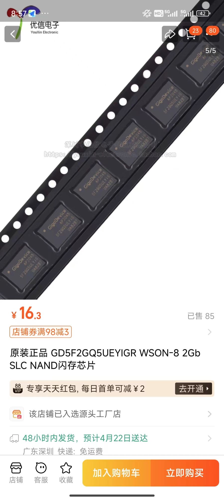

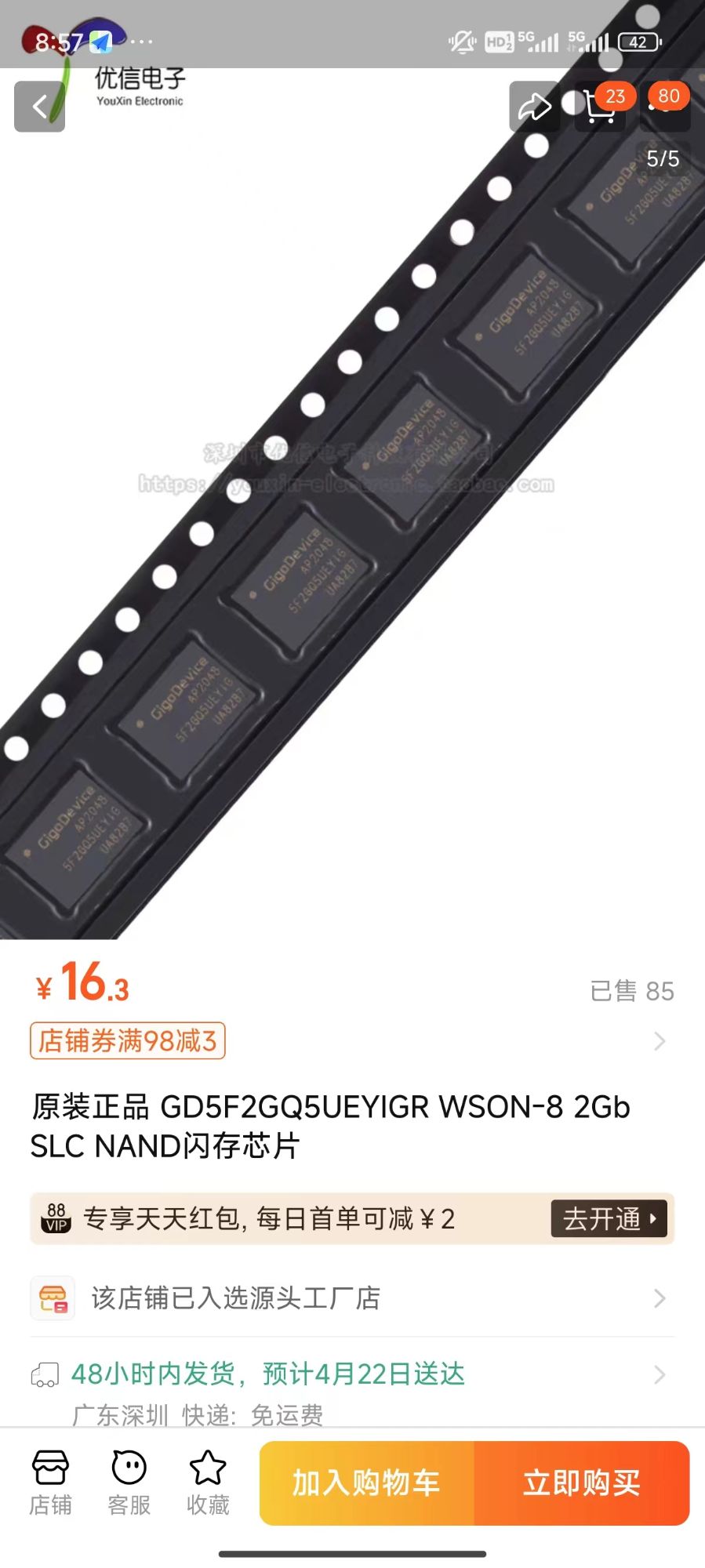

您好,我使用RkLunch-stop.sh成功重启了摄像头。但是我又遇到了新的问题:内存不足
我的代码先是用opencv打开了摄像头,然后初始化rknn模型推理,在初始化模型推理这一步遇到了内存不足的问题。我现在想要更换开发板上的内存,请问我可以直接焊接容量更大的内存吗(比如附件中所示内存)

您好,Luckfox-pico 使用的内存是片内的DDR,没有将内存的相关接口引出,没有相应的地方可以焊接内存芯片,很遗憾无法实现您的想法,如果需要更高规模的内存只能选择换RV1106系列的Luckfox-pico, 还有一个解决方案就是调整 <Luckfox-pico SDK>/project/cfg 中对应的.mk文件,调整 RK_BOOTARGS_CMA_SIZE 选项。这个 RK_BOOTARGS_CMA_SIZE 是RK多媒体库使用的,与计算机直接申请的 CMA 是不一样的,它和内存是共有的,如果选择降低它就需要降低分辨率让多媒体库可以运行。kw_ddw wrote: ↑2024-04-19 12:58 您好,我使用RkLunch-stop.sh成功重启了摄像头。但是我又遇到了新的问题:内存不足我的代码先是用opencv打开了摄像头,然后初始化rknn模型推理,在初始化模型推理这一步遇到了内存不足的问题。我现在想要更换开发板上的内存,请问我可以直接焊接容量更大的内存吗(比如附件中所示内存)Code: Select all

同时注意到您使用 RV1103 运行 Yolov5 模型,我们之前经过测试受内存限制是无法运行的,但是更小规模功能相似的 Nanodet 模型是可以的,但是考虑到Nanodet的部署相较 Yolov5 较为复杂且需求较低,我们仅测试了其内存占用情况,并没有做完整的移植。
2025/06/03 补充:经过优化和内核更新 RV1103 可以运行 Yolov5,但受内存限制无法与 RKMPI 的硬件编码同时使用
