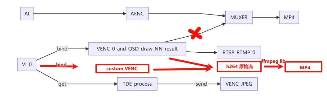

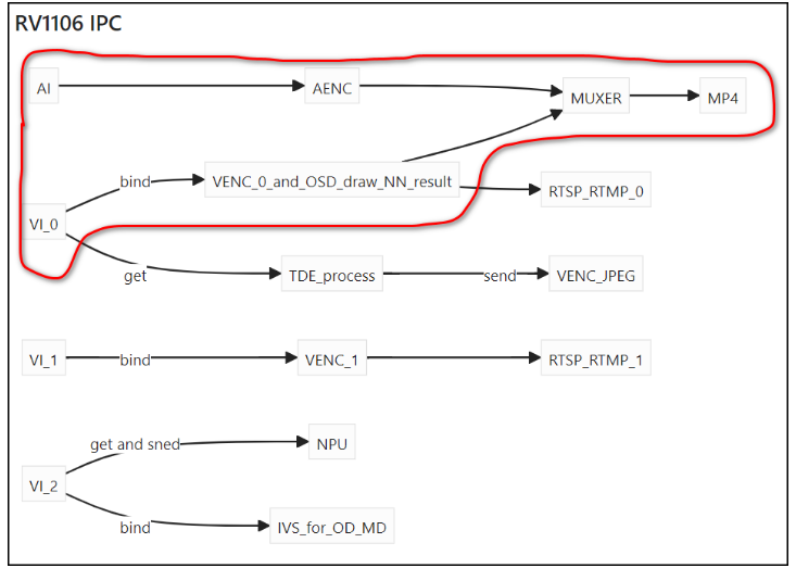

我需要在特定时刻触发视频录制功能,而原有的例程是在.ini文件中固定录制时长duration.

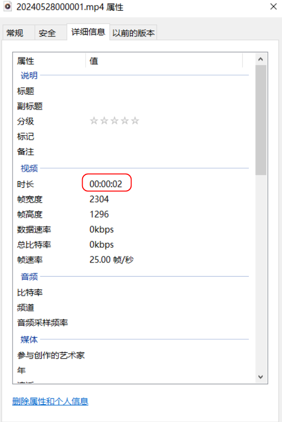

虽然修改代码后也能在特定时刻生成.mp4文件,但是由于信号量rk_storage_muxer_group[id].g_storage_signal没有获取,录制视频流异常结束导致文件时长错误,录制了15分钟但文件信息只有2秒。 storage.c中修改的函数如下:
