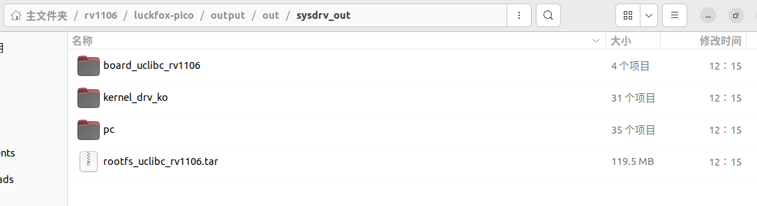

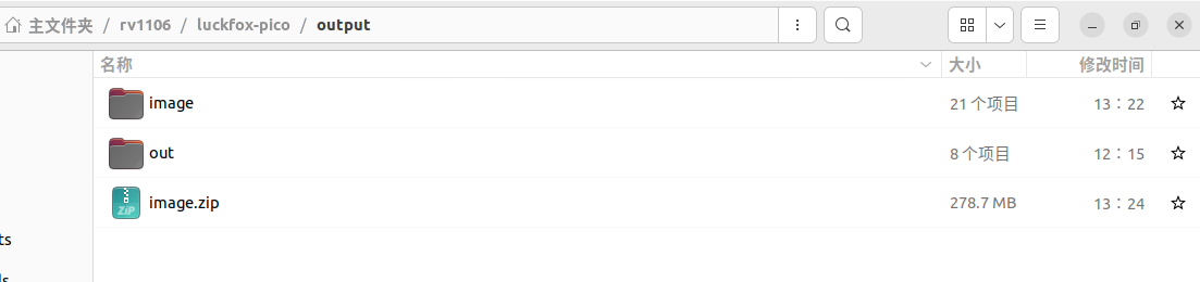

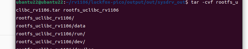

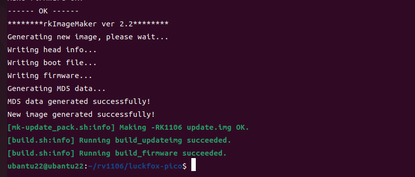

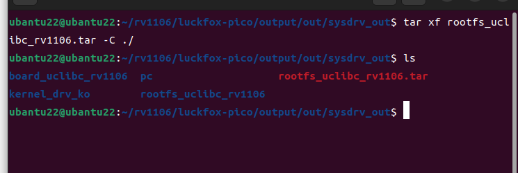

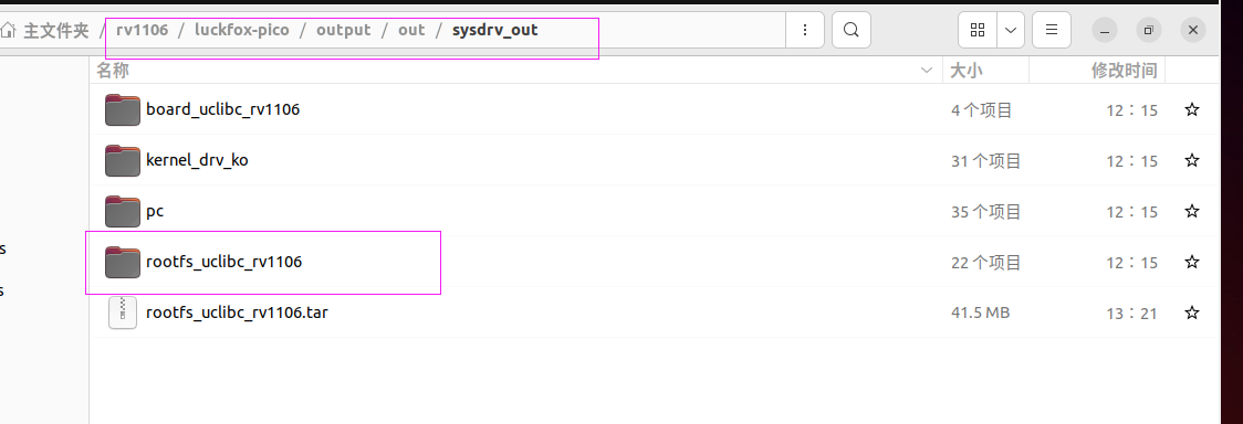

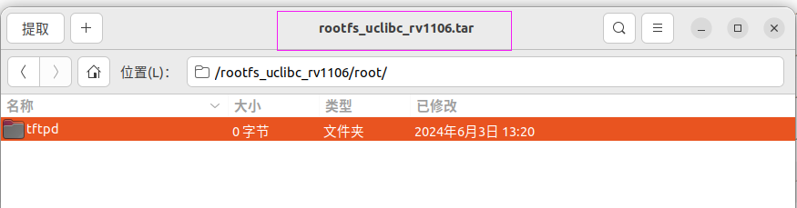

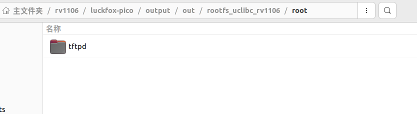

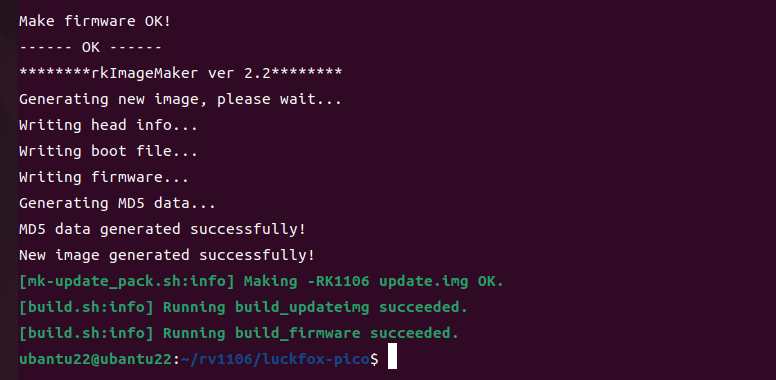

首先在这个目录下
解压
然后我把文件丢到root目录下
打包
重新固件打包
最后到image整个压缩放在windows解压全部烧录

Crocodile wrote: ↑2024-06-03 3:25
little_white wrote: ↑2024-06-03 2:56
Crocodile wrote: ↑2024-06-03 2:41
添加一个流程5,试一下是否可以正确添加
1.在 Sdk 下执行 ./build.sh 生成初始镜像
2.进入 <Luckfox-pico SDk>/output/out/sysdrv_out 中
cd <Luckfox-pico SDk>/output/out/sysdrv_out
3.解压 rootfs_uclibc_rv1106.tar
tar xf rootfs_uclibc_rv1106.tar -C ./
4.将自定义文件拷贝入<Luckfox-pico SDk>/output/out/sysdrv_out/rootfs_uclibc_rv1106对应的文件夹中
5.重新进行压缩
tar cvf rootfs_uclibc_rv1106.tar ./rootf_uclibc_rv1106
6.回到 SDK 根路径下执行 /build.sh firmware 烧写 生成的rootfs.img 到板端
你好,还是没用。。。。。
经过测试是可以正常添加的,可以详细描述你的添加流程吗?
重新压缩
重新打包
压缩image发到windows解压烧录

您好,邮箱请联系
eng29@luckfox.com 我按照您的流程重新测试了一遍没有发现什么问题,烧录上的细节可否阐述一下,如果是烧录到spi-nand的镜像容易出现链接rootfs_2KB_128KB_210MB.ubi到rootfs.img不成功的情况导致烧录错误的镜像
