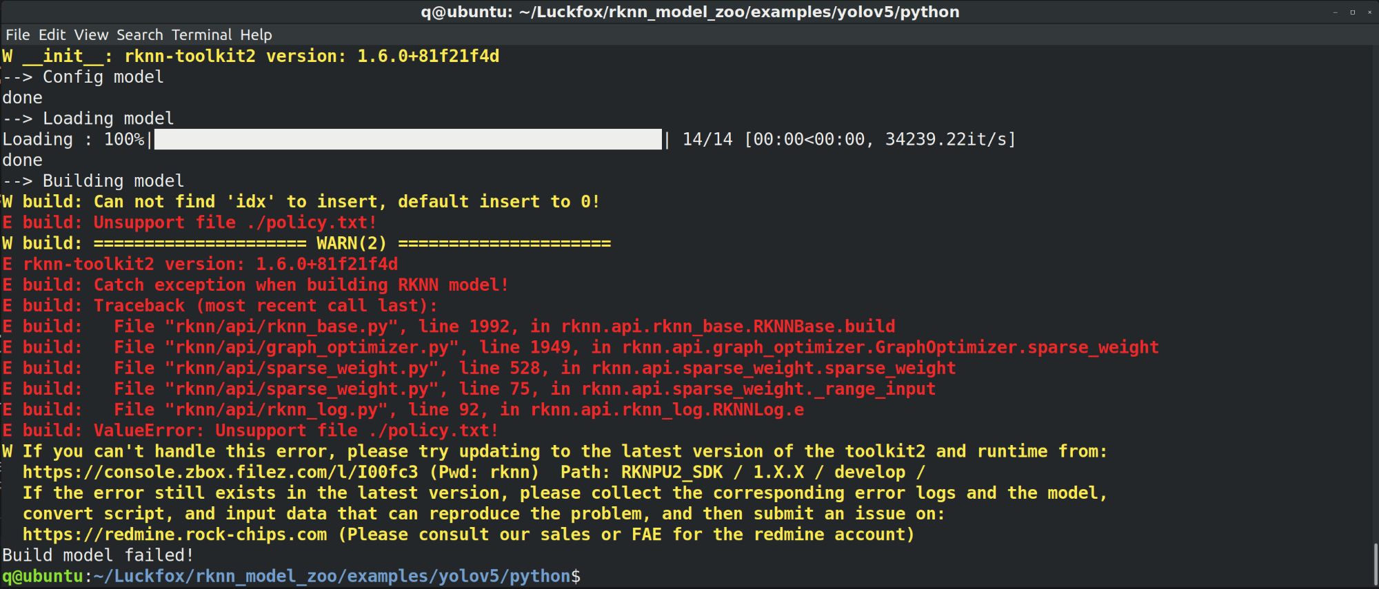

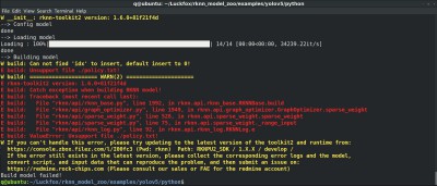

  • RKNN 支持的算子和模型都有限,目前主要还是支持视觉类的为主,RKNN-Toolkit2的转换在启动量化后会调用rknn.api.rknn_utils.get_input_img 去读图片目前还不清楚有没有其他的读取方式
  • 我的模型非常简单,就是个全连接网络(MLP)。问题不在网络,而是输入数据的格式。为什么我们的模型非要限制成图片输入呢,不能是其它任意自定义的向量或者张量吗?我看官网有个例子是transformer大模型的,输入不是图片,但是我没法用。(原因是它没有量化所以不用数据集,而rv1106又不支持非量化)

    rknn_model_zoo 有说明 RV1103/RV1106 是受限制支持,所有的示例中仅支持yolov5 和 mobilenet , 我们进行测试时也仅测试过以mobilenet做为骨干网络的模型。在数据手册上有提到对浮点的支持但实际上RKNN-Toolkit2只能量化到整型才能转换成功。transformer那个我也有了解过,不启动量化在RV1103/RV1106 平台 RKNN-Toolkit2会报错,这不是模型复杂程度的问题而是官方支持的问题,很多比Yolov5简单的模型都会因为算子兼容性导致无法转换成功,没有源码很难进一步开发。
    如果你的模型的数据是int4/int8的或者可以自己手动量化到整形,你可以尝试将平台设置为RK3588去转换,最后输出的数据再进行标准化或许可以成功。
