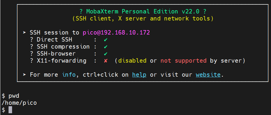

  • Pro和Max是一个镜像。
    添加账户的方法可以自己上网查询,可以自己手动配置文件。可以参考:
    1. 以创建用户名为pico,密码为pico的账户为例。
    2. 首先生成自己的密码哈希值。
    pico    $1$dXmV8ZLO$RUdfUjTkkGBMHuPIm6.8j.
    3.新建文件夹
    mkdir /home/pico
    chown pico:pico /home/pico
    4. 配置文件。
    nano /etc/passwd
    #末尾添加
    pico:x:1000:1000:pico:/home/pico:/bin/sh
    nano /etc/shadow
    #末尾添加
    pico:$1$dXmV8ZLO$RUdfUjTkkGBMHuPIm6.8j.:19664::::::
    5. 权限设置,确保只有用户 "pico" 能够写入其主目录
    sudo chmod 755 /home/pico
    6.SSH登录

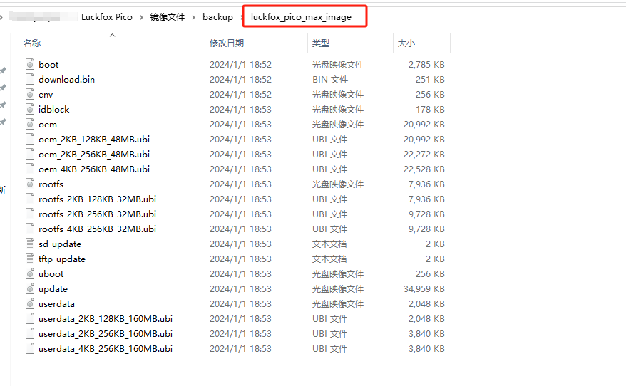

  • 论坛无法上传图片啊。同网段我能连服务器,树莓派,就是无法连接pico,connection refused,我没找到sshd配置文件,/etc/init.d/下也没ssh服务,本来想查看 iptables端口有没受限,这个命令不能用,请问下有没ssh开启的命令或配置文件
  • 网盘里系统SSH默认是开启的。
  • 我的版本貌似和你的版本不太一样,看下我选择烧录的镜像是不是有问题
    烧录镜像和环境
    烧录镜像和环境
    /usr/sbin文件
  • bachup是之前的busybox系统,要下载buildroot里面的系统。
