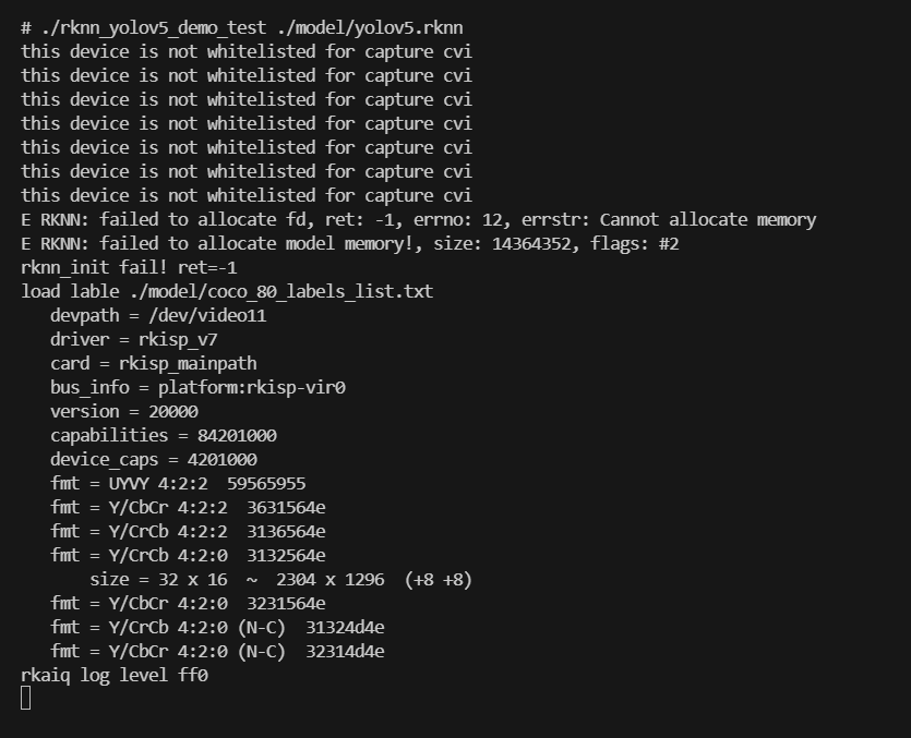

但是运行官方yolov5实时推理例程 内存报错:
文本形式如下:
# ./rknn_yolov5_demo_test ./model/yolov5.rknn
this device is not whitelisted for capture cvi
E RKNN: failed to allocate fd, ret: -1, errno: 12, errstr: Cannot allocate memory
E RKNN: failed to allocate model memory!, size: 14364352, flags: #2
rknn_init fail! ret=-1
load lable ./model/coco_80_labels_list.txt
devpath = /dev/video11
driver = rkisp_v7
card = rkisp_mainpath
bus_info = platform:rkisp-vir0
version = 20000
capabilities = 84201000
device_caps = 4201000
fmt = UYVY 4:2:2 59565955
fmt = Y/CbCr 4:2:2 3631564e
fmt = Y/CrCb 4:2:2 3136564e
fmt = Y/CrCb 4:2:0 3132564e
size = 32 x 16 ~ 2304 x 1296 (+8 +8)
fmt = Y/CbCr 4:2:0 3231564e
fmt = Y/CrCb 4:2:0 (N-C) 31324d4e
fmt = Y/CbCr 4:2:0 (N-C) 32314d4e
rkaiq log level ff0

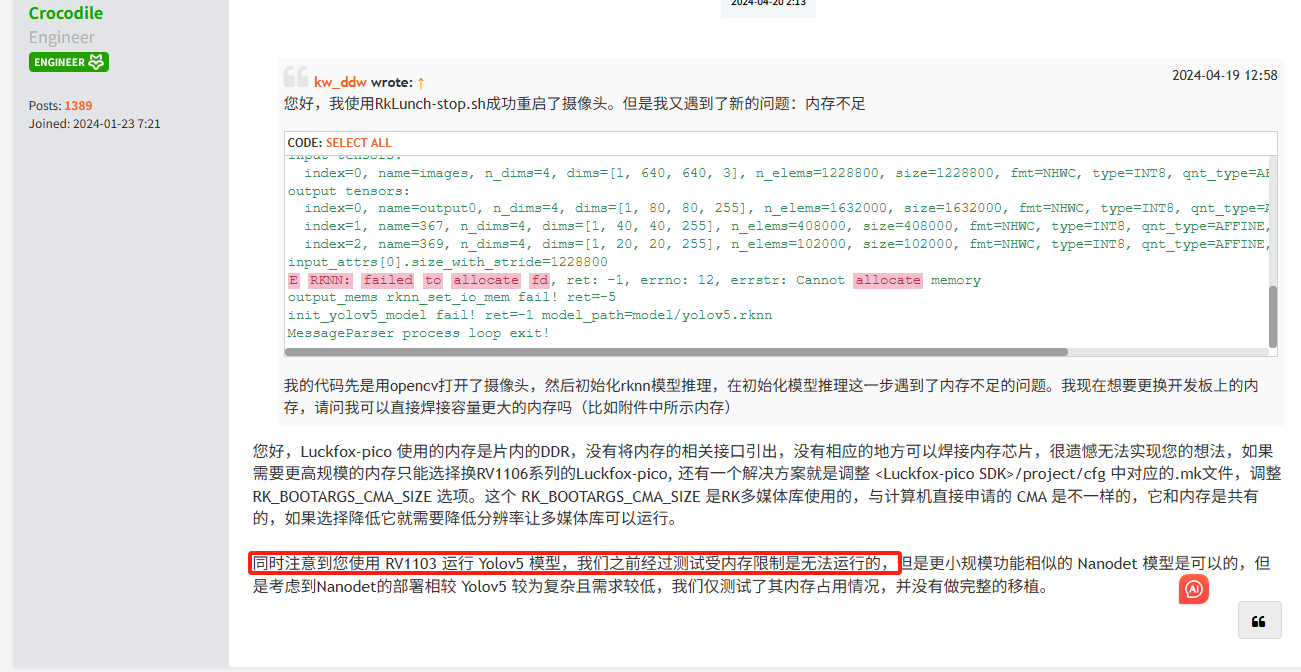

很奇怪,明明官方的wiki里面能够使用RV1103的Luckfox-Pico-Plus进行yolov5的实时推理,但是我使用一样的固件和可执行文件就是会爆内存,来论坛里看,官方工程师大大却说RV1103跑不了实时:
Luckfox-Pico-Plus运行官方yolov5实时推理例程 内存报错
您好,后续经过优化和内核更新在RV1103上已经可以使用Yolov5实时推理,只是受内存限制无法和RKMPI硬件编码同时使用。
网盘中的内容都比较旧且没有维护,wiki中的说明已经不能适用,建议使用https://wiki.luckfox.com/zh/Luckfox-Pico/Download网盘最新镜像(可以使用 luckfox-config 使能 FBTFT 以支持Pico-LCD-1.3)结合我们提供的 RKNN 例程仓库https://github.com/LuckfoxTECH/luckfox_ ... nn_example使用,实测是没有问题的
