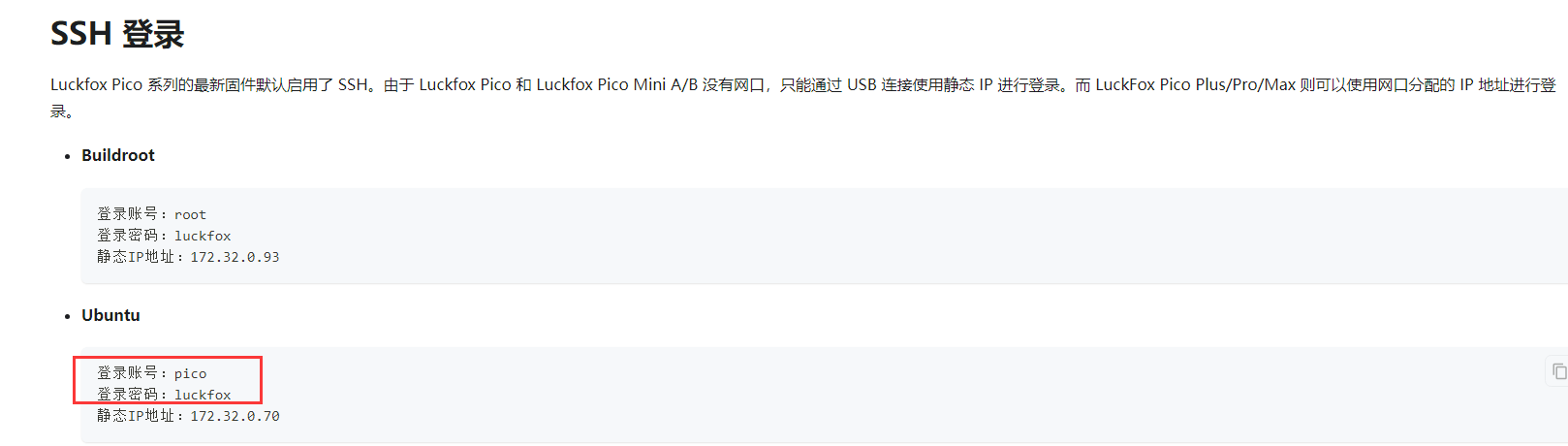

Ubuntu SSH 登录教程:
https://wiki.luckfox.com/zh/Luckfox-Pic ... lnet-Login
建议使用网口获取 ip 进行连接,避免出现 USB 线接触不良导致无法连接的问题
使用的是网口链接的,root登录不了,pico可以
是使用的网口连接的,pico可以登录,root不行eng38 wrote: ↑2024-01-10 7:58 Ubuntu SSH 登录教程:
Ubuntu登录名和密码是pico luckfox。
如果想要切换root用户,先使用pico登录ubuntu系统,然后使用 su root命令切换,切换root账户密码是:root
