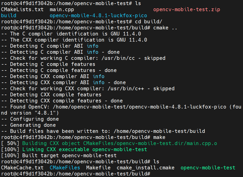

- Posts: 283
- Joined: 2024-01-08 10:59
Is there anything else to modify in CMakeLists.txt besides changing the cross-compiler path?
The normal compilation process is illustrated in the diagram below:

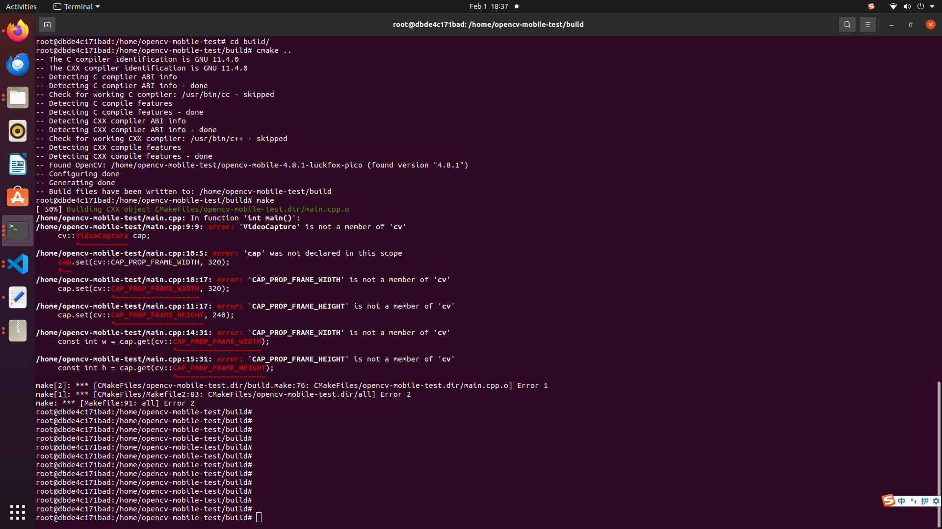

- Posts: 9
- Joined: 2024-01-27 6:36
我遇到了跟他一模样的问题。
我的文件夹内容见附件。
报错内容与命令行反馈也在附件中。
Downloaded 692 times
- Posts: 9
不过,我用你在这个贴子里上传的压缩包就好了。我的是luckfox-pico ,把cmakelists中的内容按我自己的系统改了改。
- Posts: 283
尝试替换一下 opencv-mobile-4.8.1-luckfox-pico 包,再进行编译
