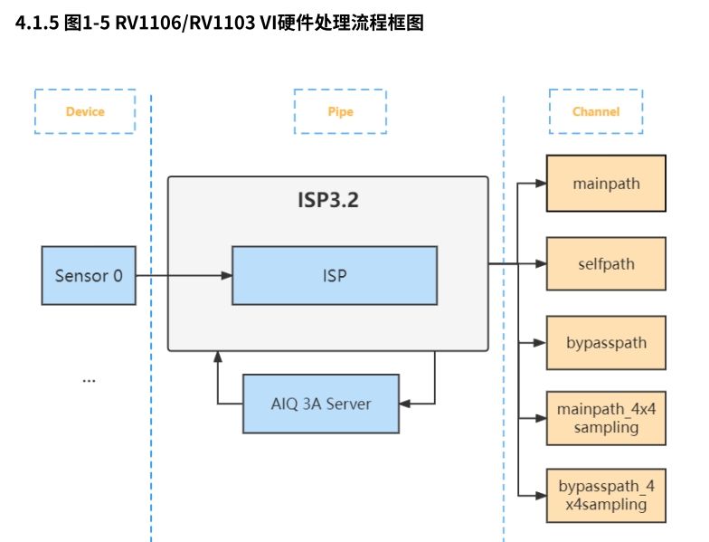

我去查阅了相关的资料和看了您的源码,我还不能下一个结论。

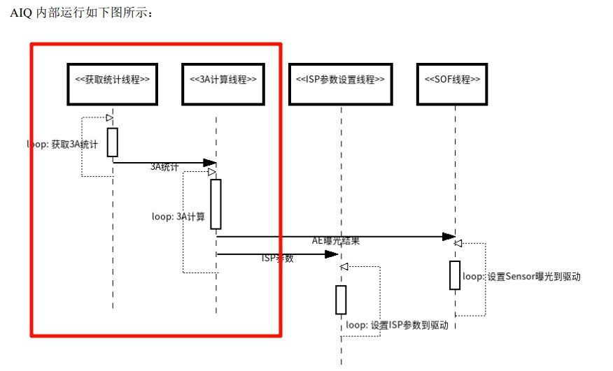

您所实现的是从SAMPLE_COMM_ISP中把需要传入custom_of_run的ctx提取出来,我决定作为传入参数这个ctx应该是没有问题的,但是后面又调用了RKMPI库,RKMPI的内存管理都是基于内存缓存池,我觉得问题应该是内存缓存池和其他用户空间是分开管理的,而aiq无法获取到视频流进行计算 也就是图中“获取3A统计”就出了问题,获取不到有效帧直接传入计算线程打印结果

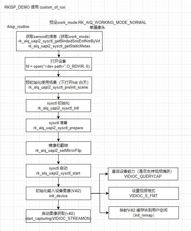

rkisp_demo的实现流程图如下 其中用V4l2 缓冲块作为获取3A统计的输入,在用户空间上应该可以被aiq访问。
不能下结论的原因是rk_aiq_uapi2并没有公开源码,不能确定内部的实现,比如正常调用RKMPI库时RKISP是怎么通过管道配置到VI上的, 在rkisp_demo中aiq是怎么获取到v4l2 缓冲区的内容的,获取数据返回正确的依据条件是什么等等。我建议不同的模块在测试是否工作正常还是在Rockchip专门提供的demo下进行,没有源码和文档直接混用demo间的api在闭源的开发环境下会有很多无法预测的错误
