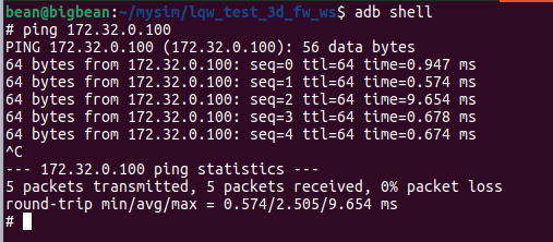

adb可以连接,

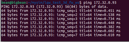

能ping,不能SSH连接,显示connnection refused

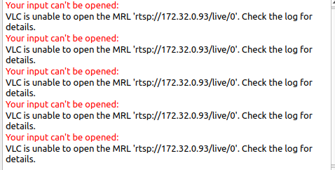

也无法视频推流

已解决,重刷开发板的系统后正常,ubuntu22通过flatpak安装旧版本便可以支持rtsp推流
