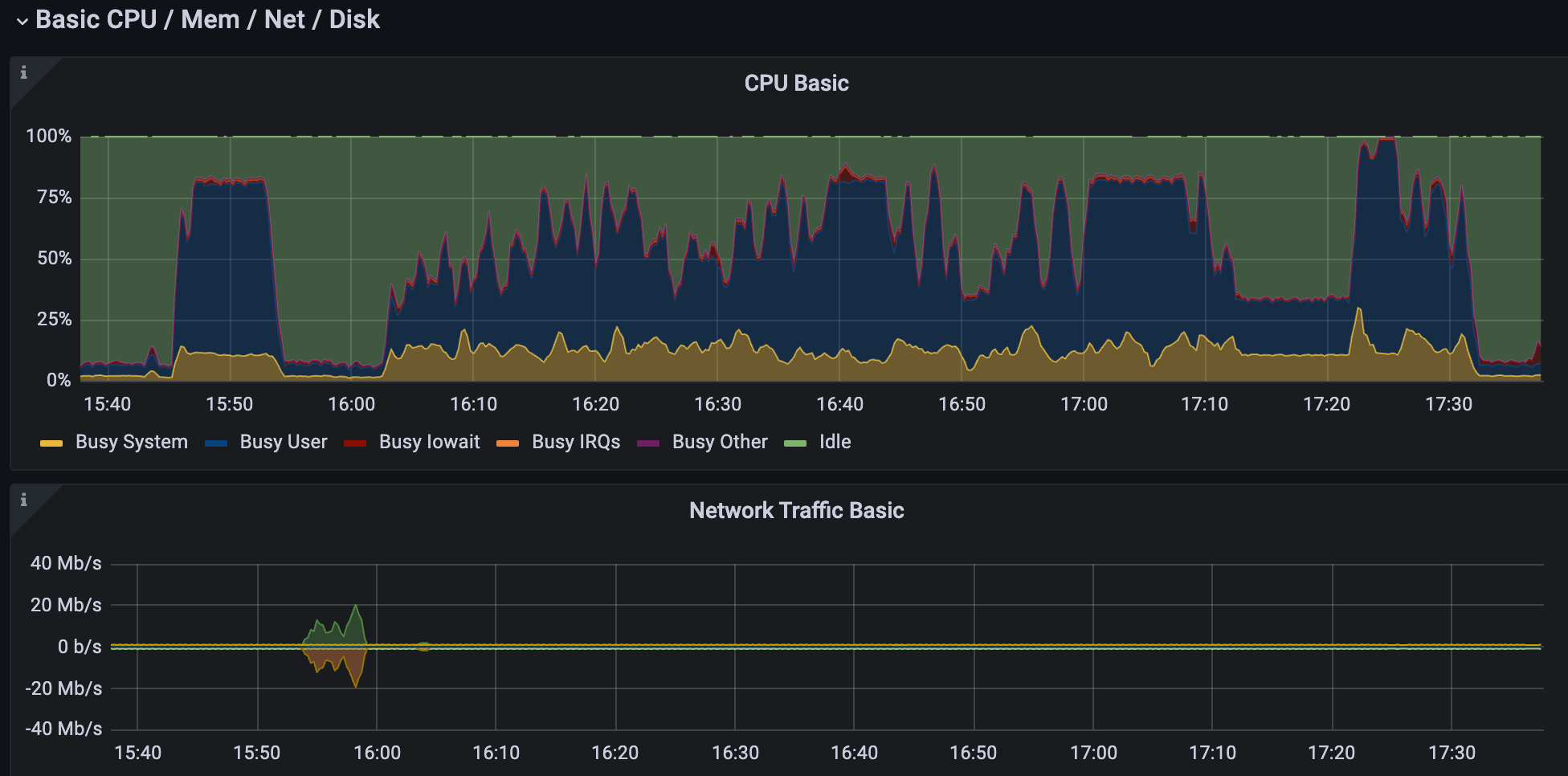

实测在 4C4G 的腾讯云轻量机上 docker 容器内全量编译 IPC_EMMC_BUILDROOT_RV1106_LUCKFOX_PICO_ULTRA_W 镜像耗时不超过 2h
