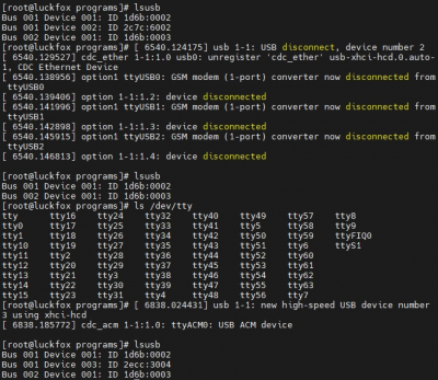

对于现象2,偶尔可以正常拔下网卡,但无法再次插入网卡
偶尔正常拔下网卡
偶尔正常拔下网卡

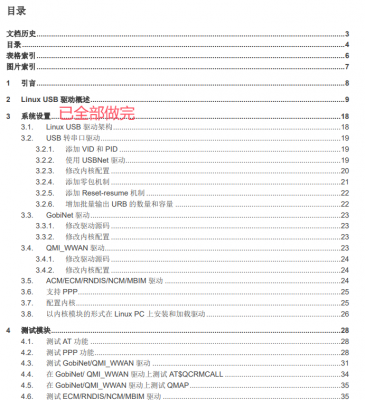

我修改过的东西:
kernel menuconfig里关闭了RNDIS,开启了ECM/NCM/PPP等,即quectel指导文件中的所有选项,修改了内核option.c wwan.c文件部分内容
内核配置
内核配置

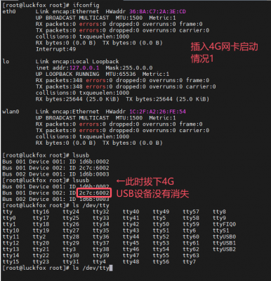

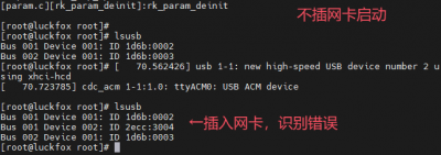

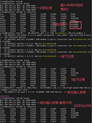

我已经将S50usbdevice和S99usb0config移出/etc/init.d文件夹。问题依然存在,以下是一些现象:

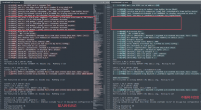

插入网卡启动情况1
插入网卡启动情况1
插入网卡启动情况2
插入网卡启动情况2
不插网卡启动
不插网卡启动
插网卡/不插网卡启动log对比
插网卡/不插网卡启动log对比

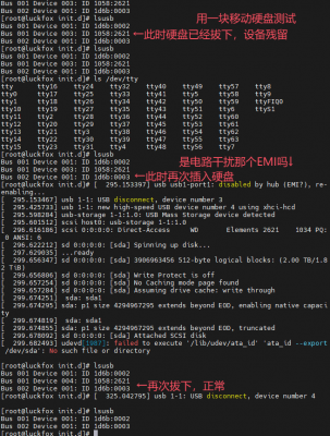

我怀疑是任何USB设备都有问题,于是换了一个移动硬盘去测试:
换移动硬盘测试
换移动硬盘测试
总结现象:4G网卡或移动硬盘都会出问题,应该是usb相关的驱动或者usb接口硬件电路有缺陷?

在imx6ull上测试,先开机后插网卡。仔细观察如下:
网卡先被识别成一个USB ACM device,随即马上disconnect。然后识别成正确的三个串口。通过高频触发lsusb,我观察到在ACM device和正确识别的空档阶段,vendorid productid就是有问题的2ECC 3004。
但是luckfox在开机后插入网卡,只识别到了USB ACM device,没有后续的disconnect和识别成串口。如果是开机前插入网卡,就不会先识别成ACM device设备,而是直接识别成正确的CDC Ethernet device。
(imx6ull如果是开机前插入网卡,也不会先识别成USB ACM device,而是直接正确识别为CDC Ethernet device)
所以我特别关注了开机阶段正确识别CDC Ethernet device信息报出之后的信息,因为在此之后的信息就很有可能是导致开机后无法正确识别的原因。其中可能关系最大的就是udev启动。以上就是目前的进展了,希望你们可以协助复现排查一下这个问题,因为这个不仅仅是某一款4G网卡的问题,我的移动硬盘也有类似的问题。
