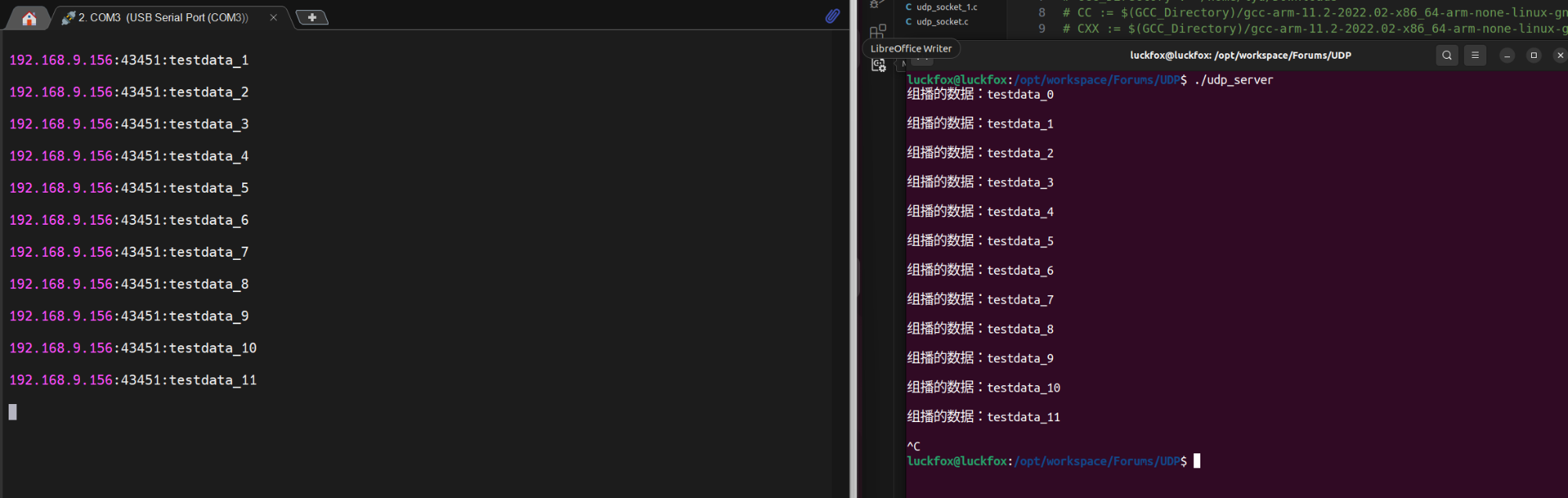

  • 你好,我测试结果是可以的,网卡支持组播功能
  • 我的测试场景是在局域网下,设置了组播IP地址239.0.0.10进行测试,以PC为服务端发送数据,开发板用作客户端接收数据。结果可以进行数据传输。以下是服务端的测试代码:

    将代码编译完成后,分别在PC端和开发板运行即可验证
