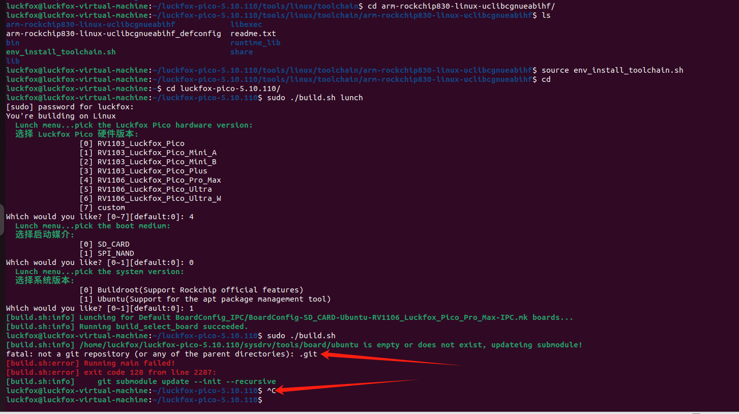

现在是不支持编译ubuntu镜像了吗?
我现在下载了5.10.110的版本的代码,但是一直提示说是缺少git文件不能使用。我想请教一下 就是使用以前的版本要怎么才能正常使用?
您好,请理解我们对ubuntu镜像构建的回应只有因授权问题不再提供相关的技术支持。
5.10.110的SDK问题的建议是了解一下git的相关操作,克隆到本地可以从5.10.160主分支回退版本,不建议继续使用停止支持的5.10.110旧分支(部分例程可能不适用),直接从仓库上下载压缩包是不包含git历史信息的会提示缺少.git
