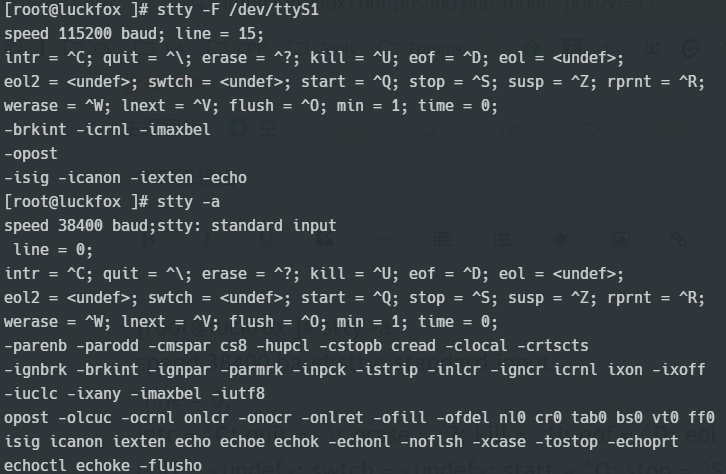

CH343串口做了一些修改后无输出了
  • 您好 UART2_M1 就是FIQTTY debug串口输出的引脚,和 UART 使用的不是同一个驱动,一旦enable之后使用stty之后原debug驱动就会掉,设置成disabled也会使 UART2_M1被 UART 驱动占用而不是DEBUG驱动占用,需要修改/etc/luckfox.cfg将UART2_M1_STATUS=0删掉然后重启
  • 感谢回答!在删除UART2_M1_STATUS=0配置项并重启后,串口终端有输出了!
