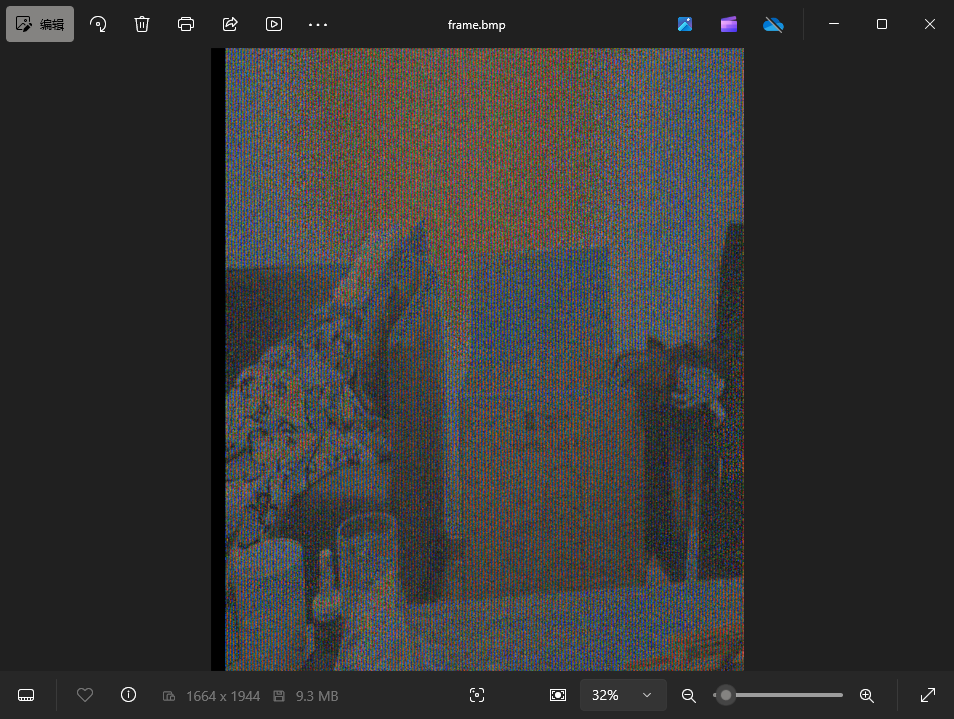

适配了 ov5647,但是出图显示异常问题
  • 您好,一般信号问题导致的显示异常出现的是横条纹,竖条纹一般是电源问题或者颜色格式转换不对,建议参考sc3336把设备头图像过rkisp后输出,通过media-ctl -d /dev/media1 -p查询 rkisp_mainpath 的设备为 /dev/videoX 然后使用 v4l2-ctl --device=/dev/videoX --list-formats-ext 查看是否支持 NV12 这类已经将BayerRGB转换为YUV的格式,通过v4l2-ctl保存到本地用ffmpeg转换查看。
    如果只打算注册sensor不转换YUV可以调整一下ffmpeg 的输入格式,bayer_bggr16和BG10不匹配

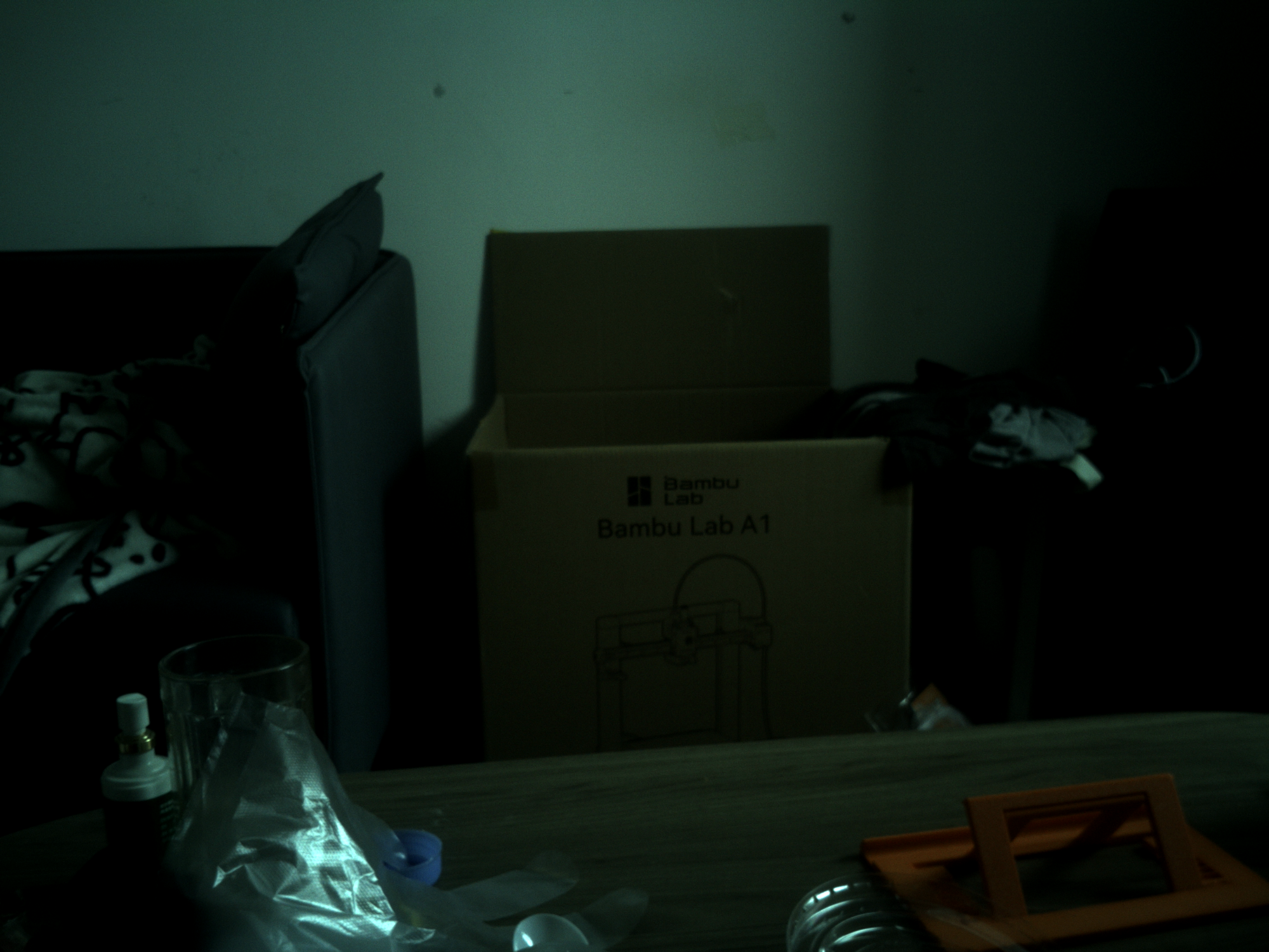

  • 感谢指点,我试了一下用 rkisp 转成了 nv12,现在图片可以看了(虽然颜色和亮度不太对,这个我后面慢慢看吧)
