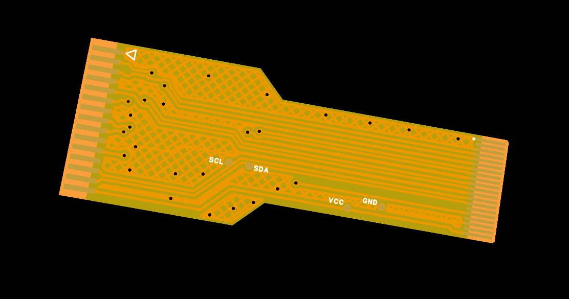

因此想着在 rv1103 上玩一下,在网上搜索了一些驱动,然后自己改了改,由于接口不兼容,又在嘉立创上打了一个 FPC 转接线,

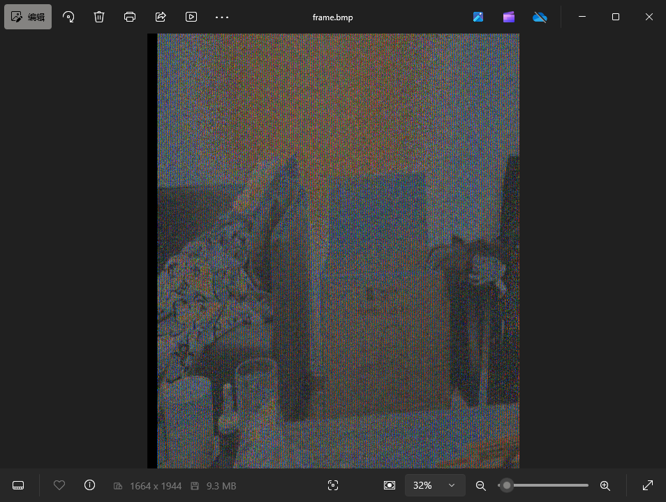

用是可以用了,但是有个严重的问题,抓的图片是这样的,这个图片有很多乱掉的像素,不知道怎么回事
在网上搜索了一番,也没找到原因,检查了供电也是正常的。另外有人说是MCLK时钟问题,这个摄像头板子自带一个 25Mhz 的晶振,无需 csi-host 输出时钟,我测了一下时钟也是正常的 25Mhz
不太清楚为什么会这样,不知有没有人知道,请指教 :D
摄像头的接口是 csi-dphy 2 lane, 使用的是 rkcif 模块

使用的抓图命令如下:
v4l2-ctl -d /dev/video0 --set-fmt-video pixelformat=BG10 \
        --stream-mmap --stream-skip 5 --stream-count=1 --stream-poll \
        --stream-to=frame.cif
然后使用 ffmpeg 命令转换成 bmp 格式的,由于这个 rkcif 会将宽度进行 256 字节对齐,因此最终图像是 1664x1944 的
ffmpeg -vcodec rawvideo -f rawvideo -pix_fmt bayer_bggr16 -s 1664x1944 -i $OUT_PATH -f image2 -update 1 -vcodec bmp ../frame.bmp
不知是不是我的做法有问题,对图像处理不是很懂,不太清楚为什么会这样的,要从哪个方面进行排查?

您好,一般信号问题导致的显示异常出现的是横条纹,竖条纹一般是电源问题或者颜色格式转换不对,建议参考sc3336把设备头图像过rkisp后输出,通过media-ctl -d /dev/media1 -p查询 rkisp_mainpath 的设备为 /dev/videoX 然后使用 v4l2-ctl --device=/dev/videoX --list-formats-ext 查看是否支持 NV12 这类已经将BayerRGB转换为YUV的格式,通过v4l2-ctl保存到本地用ffmpeg转换查看。
如果只打算注册sensor不转换YUV可以调整一下ffmpeg 的输入格式,bayer_bggr16和BG10不匹配

感谢指点,我试了一下用 rkisp 转成了 nv12,现在图片可以看了(虽然颜色和亮度不太对,这个我后面慢慢看吧)
