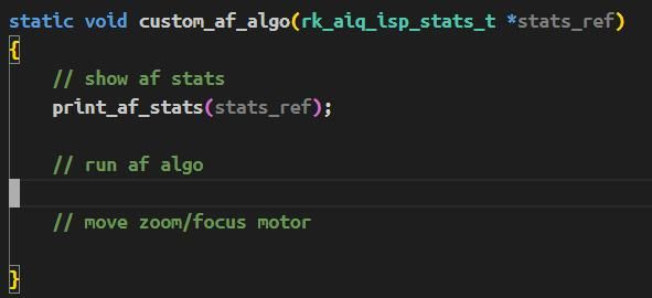

您好,目前 Luckfox-pico 适配的 CSI 摄像头只有 SC3336 ,在上面进行自动调焦需要借助外部电机来实现,我们的 SC3336 并没有配备。chenmodegaoyang wrote: ↑2024-02-28 3:13 官方您好,我想请问这个官方适配的CSI摄像头SC3336 3MP Camera 的摄像头是手动调焦的,这个可能在AI识别这些需要用到摄像头的设备当中会因为距离远近产生差异,想问官方这个有没有别的适配板子的摄像头固件可以实现自动调焦,或者这个SC3336 3MP Camera 摄像头能不能通过程序等控制调焦?
您可以考虑自己在外部添加电机装置,参考 <luckfox SDK>/media/isp/release_camera_engine_rkaiq_rv1106_arm-rockchip830-linux-uclibcgnueabihf/rkisp_demo/demo/af_algo_demo 例程代码在自动对焦线程中添加电机控制指令。 如果面对单一场景的 AI 识别,尝试手动调焦后往往可以满足清晰度的需求。因为距离远近产生差异可能需要重新调整训练模型,降低模型对检测目标大小的敏感度。
