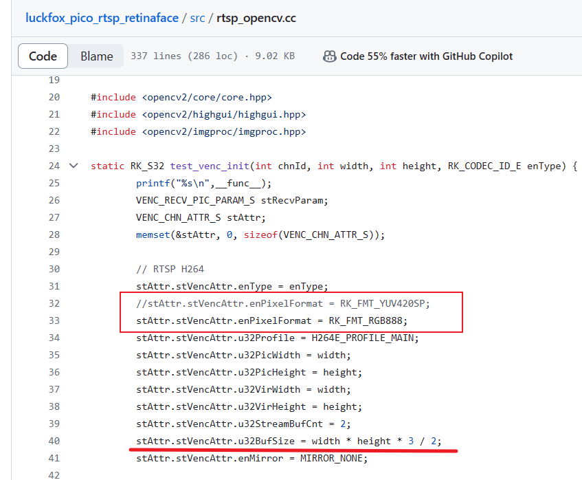

  • 不应该yuv格式才对应这个width * height * 3 / 2吗?
  • subs666 wrote: 2024-02-29 9:40 不应该yuv格式才对应这个width * height * 3 / 2吗?luckfox.png
    您好,该例程是为了解决社区对 RKNN 推理与 RTSP 推流而开发,目前处于开发阶段,还有很多优化空间,感谢您对这个例程可能存在的问题提出了疑问。

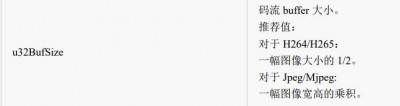

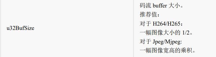

    这个参数在文档中的表示码流的大小
    正常按文档的设置应该是 width*height / 2 我测试过可以运行,但是为了保险起见我还是参考 <SDK>/media/samples/simple_test/simple_vi_venc_rtsp.c 官方例程上的设置,这就是源码中我设置为 width * height * 3 /2 的原因。
    由于 RKMPI 的源码并没有公布,文档上也没有提到更多细节,我也不清楚这个参数怎么起作用,如果您有新的发现,期待您的分享。
