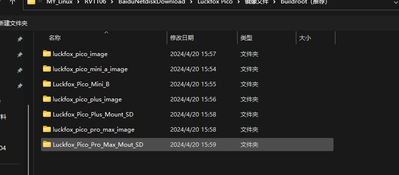

    似乎不太一样因为我使用的是网盘镜像文件

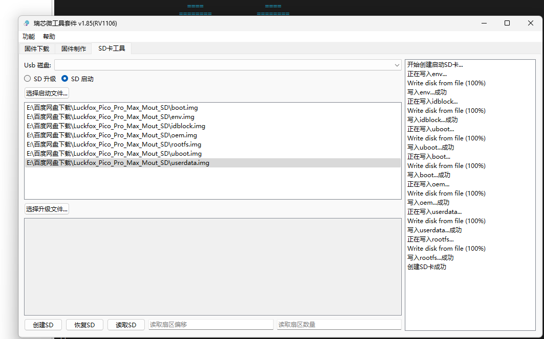

    我使用的是最后一个文件,同时flash已经清空,但是也是系统一直处于boot状态,插上电脑就直接显示MARKROM口

  • 您截图的镜像需要烧录到 SPI NAND FLASH 使用,实现SD卡挂载。
    由于 Ubuntu 系统是从SD卡启动的,所以如果使用 buildroot 并且从SD卡启动,需要修改版型相对应的 Ubuntu 配置文件,如: BoardConfig-EMMC-Ubuntu-RV1106_Luckfox_Pico_Pro_Max-IPC.mk,后续选择该 Ubuntu 分支进行编译即可,具体操作步骤如下:
    准备工作:清空SPI NAND FLASH 和 编译好的 Luckfox Pico Pro/Max 的SD卡镜像。
    清空 Flash :https://wiki.luckfox.com/zh/Luckfox-Pic ... nand-flash
    编译SD卡固件:https://wiki.luckfox.com/zh/Luckfox-Pic ... x-Pico-SDK
    ① 打开相应的配置文件,由于Ubuntu是通过SD卡启动的,因此只需在相应的配置文件中进行简单修改即可。
    ② 调整以匹配SD卡空间。请注意,TF卡系统镜像不支持根据TF卡大小来扩展空间。
    ③ 将配置更改为使用buildroot。选择所修改的分支进行编译即可。
