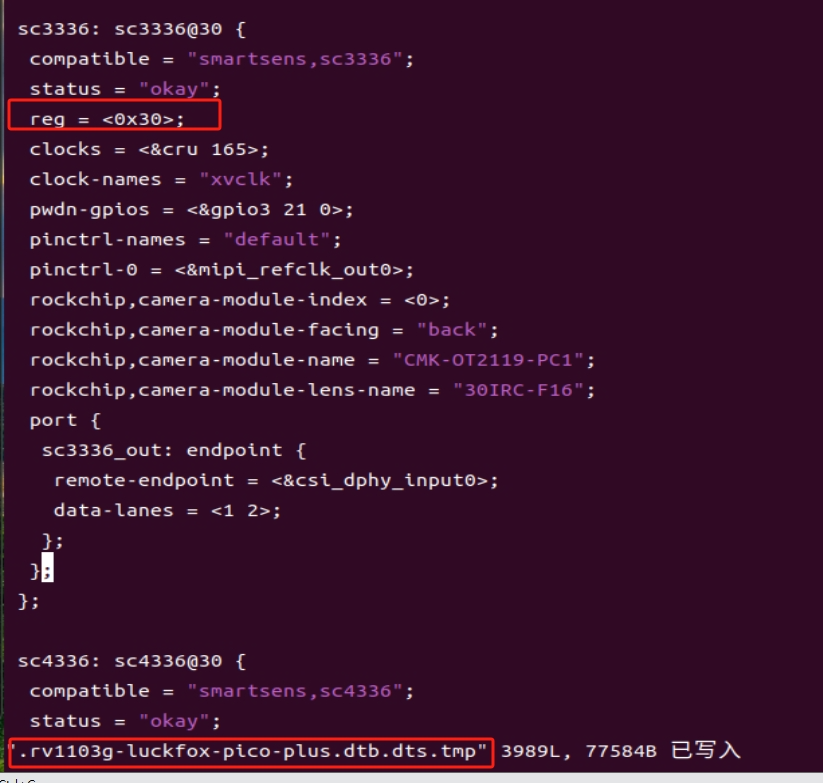

我想修改rv1103g-luckfox-pico-plus.dtb.dts.tmp文件,但是./bulid.sh clean ./bulid.sh后,修改的地方会被复原。请问应该如何解决呢
- Posts: 2085
您好, .dts.tmp 是编译到dtb时的临时文件,每次编译到 dtb 时都会重新生成,需要修改设备树请直接修改.dts文件

好的,我明白了,昨晚有点迷糊
