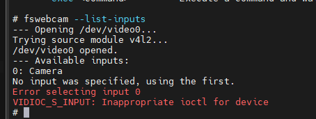

pico-mac sc3336 v4l2可以正常调用,fswebcam却不能通过v4l2调用

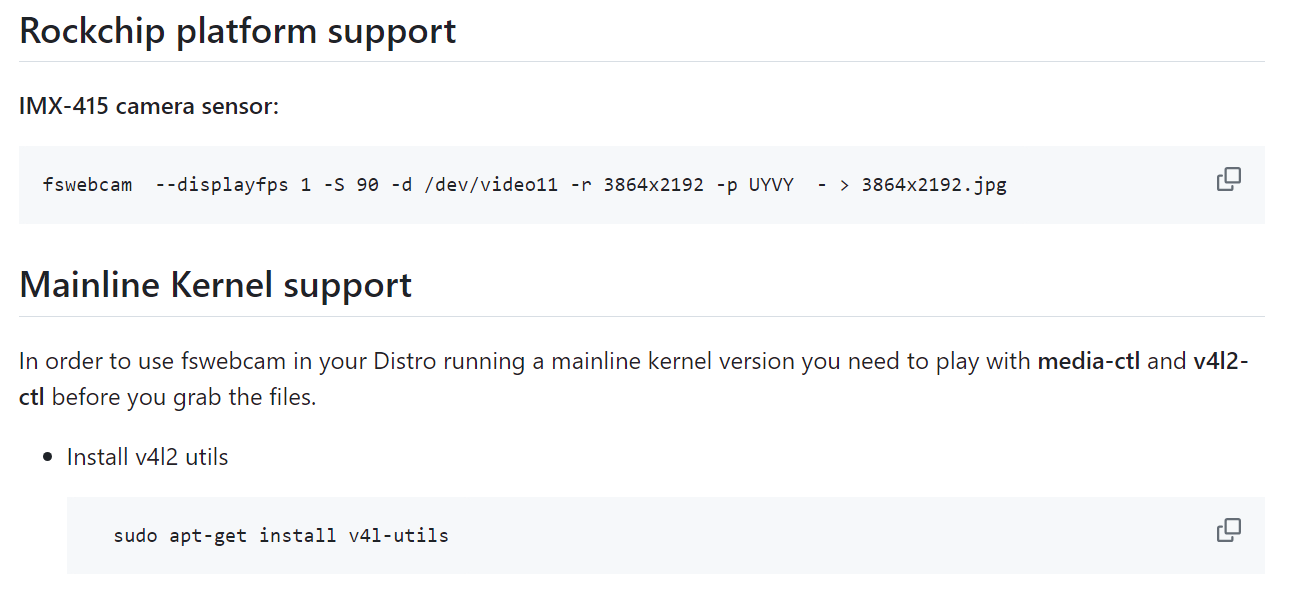

  • fswebcam没有做RK系列的支持 目前无法使用
  • 看到有up fswebcam成功调用usb摄像头,是不是因为sc3336没做适配
  • 应该是的
