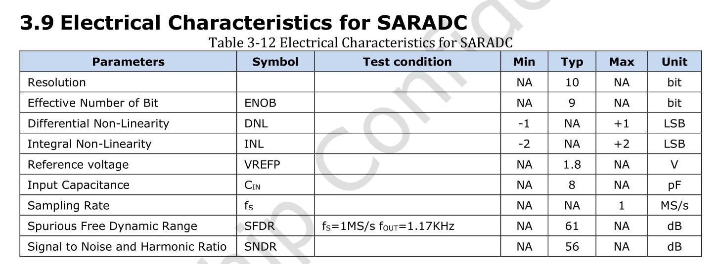

此外,我从https://whycan.com/files/members/9058/Rockchip%20RV1103%20Datasheet%20V1.1-20220427.pdf查看了RV1103的支持的最大ADC采样频率(如下图),最高值为1M。
plus的ADC端口的采样频率应该怎么设置?还请不吝赐教!感谢!

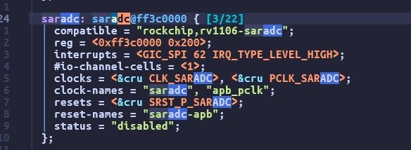

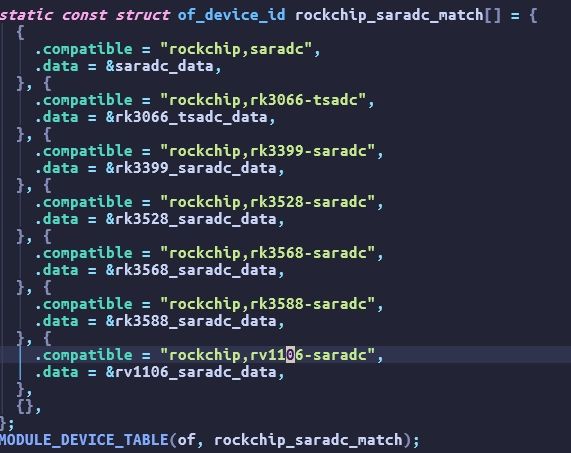

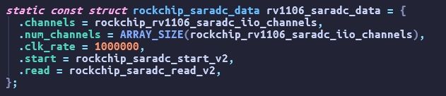

您好,根据luckfox-pico 关于 adc 的设备树信息的compatible:
可以找到对应的驱动程序在 <kernel文件夹 >/drivers/iio/adc/rockchip_saradc.c,对应的配对信息为
其中的.data文件就设置了采样时钟速率的大小,可以看到默认设置的大小就是1MHz
所以ADC端口的采样频率不需要配置。
而您的测试得不到1Mhz的原因是ADC采集在时钟的驱动下不断更新数据,但是您使用python脚本本身需要经过解释器(cpu调用)转换为机器指令,还进行了多次文件信息读取和真实测量值的计算才读取一次ADC采集值,这个时候已经有很多次的ADC数值更新被错过了,所以测出的频率取决于您程序的运行时间而不是ADC的采集速率。
