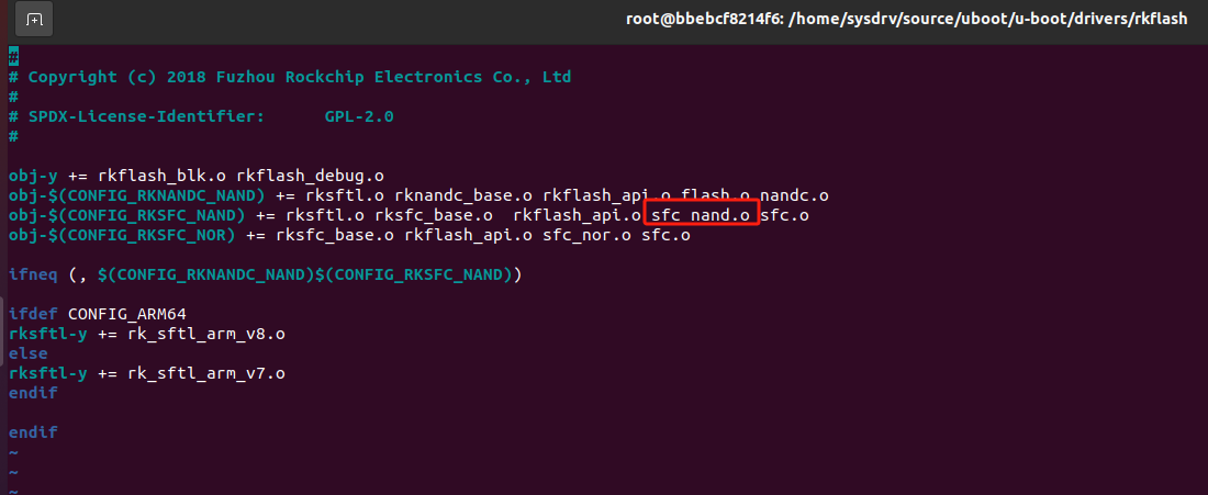

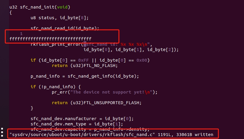

我为了测试是否编译到该代码文件,写了一些错误在代码文件里,但是使用./build.sh编译的时候,并没有报错。

您好,根据您提供的log来看,sfc_nand.c 在您编译的工程中并没有被添加进去,没有编译生成相关的.o 文件,所以不会产生相关的报错信息。
您好,请问应该修改哪个文件呢?
我在sfc_nand.c文件所在目录下的Makefile文件并没有发现编译生成.o文件。
