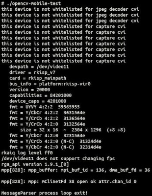

  • 测试你这边编译好的opencv-mobile-test也是一样的
    我自己的也是同样情况:
    进程情况:
    # ps -ef

     1576 root     ./opencv-mobile-test
     1587 root     [kworker/0:1]
     1677 root     ps -ef
  • fat32 wrote: 2024-02-06 14:26 测试你这边编译好的opencv-mobile-test也是一样的
    我自己的也是同样情况:
    进程情况:
    # ps -ef
     1677 root     ps -ef
    你的系统是在 SPI NAND Flash 上的还是 TF 卡上的,我在 luckfox-pico plus TF 卡上运行的结果:
    之前也遇到过运行不了的情况,似乎和 DMA 有关,很遗憾我没记录下来
  • 是在SPI NAND上运行的,不过如果SPI NAND有DMA冲突的话,那rkipc那个也应该要有问题才是
