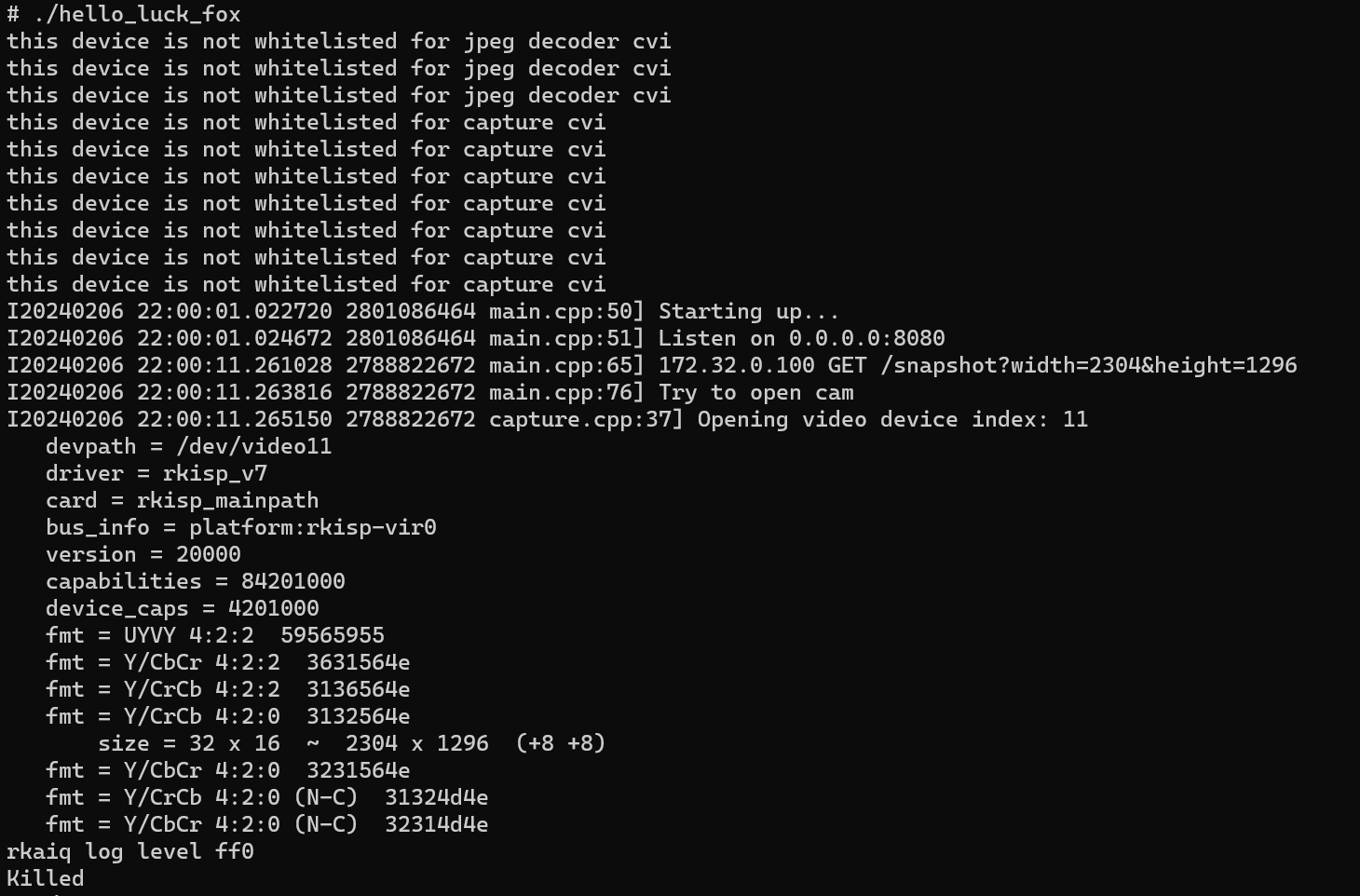

使用自己编译的OPENCV4.8.0打开SC3336摄像头,图像异常。是还需要额外的初始化代码吗?
  • opencv不兼容该摄像头,建议使用opencv-mobile
    https://wiki.luckfox.com/zh/Luckfox-Pic ... ncv-mobile
  • 改用OpenCV-mobile-4.9.0后,无法获取到图像:
  • fat32 wrote: 2024-02-05 15:47 改用OpenCV-mobile-4.9.0后,无法获取到图像:
    有注意用 killall rkipc 关闭rkipc进程吗,opencv-mobile用到mpp库和系统开机运行的rkipc冲突
  • 是的,确认rkipc已经kill,进程中已不存在rkipc
  • 我看这个帖子 opencv-mobile-4.9.0 运行好像会有报错,4.8.1的不会:
    https://forums.luckfox.com/viewtopic.php?t=69&start=10

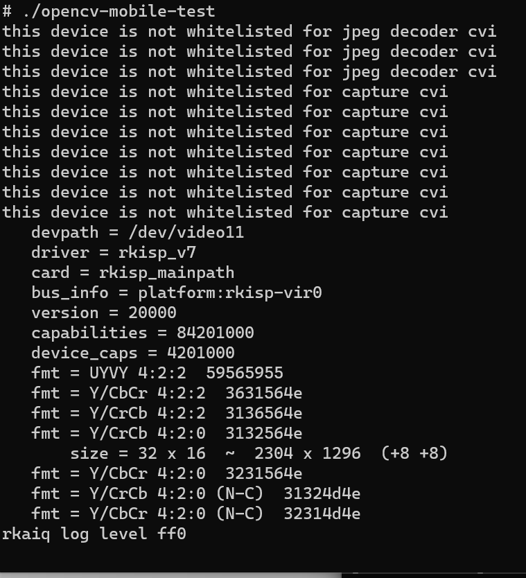

  • 测试你这边编译好的opencv-mobile-test也是一样的
    我自己的也是同样情况:
    进程情况:

  • fat32 wrote: 2024-02-06 14:26 测试你这边编译好的opencv-mobile-test也是一样的
    我自己的也是同样情况:

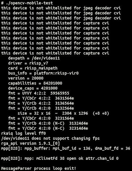

    你的系统是在 SPI NAND Flash 上的还是 TF 卡上的,我在 luckfox-pico plus TF 卡上运行的结果:
    之前也遇到过运行不了的情况,似乎和 DMA 有关,很遗憾我没记录下来
  • 是在SPI NAND上运行的,不过如果SPI NAND有DMA冲突的话,那rkipc那个也应该要有问题才是
