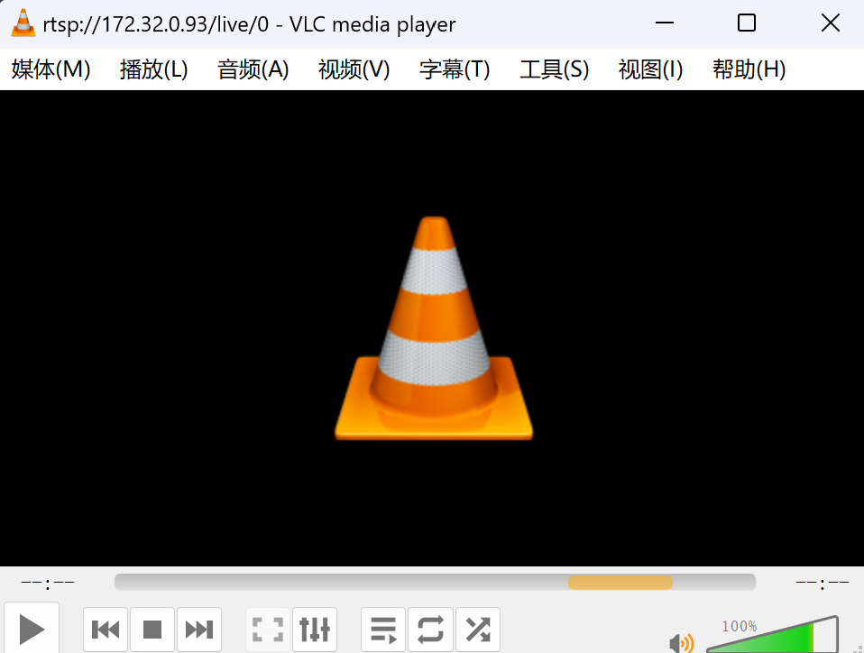

但是VLC还是没有办法连接到rtsp服务器(一直在读条加载,不显示超时或连接失败),我连接WiFi后用内网ip访问也是相同的效果,将Caching调整至300ms问题仍然存在。

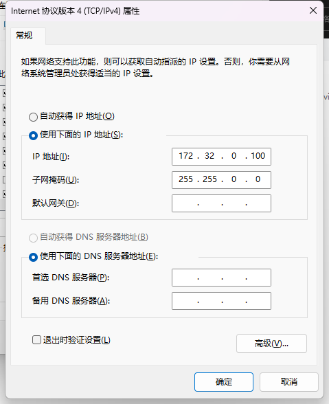

您好,当你添加完ip还没反应的话,可以尝试下修改下网络适配器,按照这个https://wiki.luckfox.com/zh/Luckfox-Pico/Luckfox-Pico-RV1106/Luckfox-Pico-Pro-Max/CSI-Camera#%E9%85%8D%E7%BD%AE-rndis-%E8%99%9A%E6%8B%9F%E7%BD%91%E5%8F%A3 修改下,然后在推流,我目前测试是可以通过的
