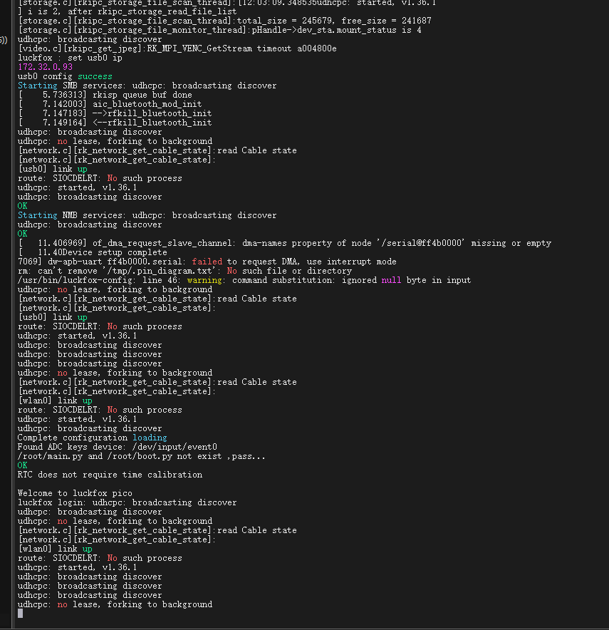

  • 乱码问题解决了,串口打印到这里就卡住了,能看出什么问题吗?CSI只要enable就卡住【摄像头在mini B板上可以用,可以排除摄像头硬件问题】
  • luckfox999 wrote: 2024-07-31 2:34 乱码问题解决了,串口打印到这里就卡住了,能看出什么问题吗?CSI只要enable就卡住【摄像头在mini B板上可以用,可以排除摄像头硬件问题】

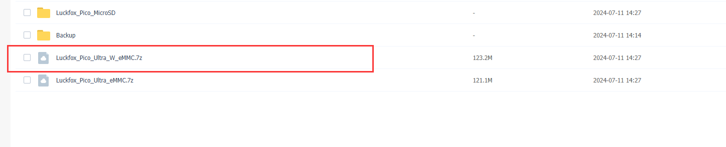

    请问一下烧录的是最新的网盘镜像吗?看起来比较异常的是read Cable state的打印信息,可能是/oem/usr/share/rkipc-300w.ini 的配置问题
  • 昨天下载的这个固件

  • 根据您的LOG来看有两次RTSP流内存的申请但是只发生了一次,VI和IVS的绑定没有成功(成功后遮挡摄像头串口会有遮挡提示)。[network.c][rk_network_get_cable_state]:read Cable state的提示一般在前几次打印的时候就通过了,sensor_name 有成功打印说明没有i2c4的通讯是正常的。目前我不确定问题出现在哪里,如果条件允许先看一下ifconfig中的IP是否能ping得通,如果usb0的IP丢失可以尝试修改/etc/init.d/S90usb0config 为S99usb0config
    mv /etc/init.d/S90usb0config  /etc/init.d/S99usb0config
    usb0的ip设置正常需要在rkipc后运行,因为rkipc在启动时会清空ip设置,这可能是[rk_network_get_cable_state]:read Cable state不断打印的原因
