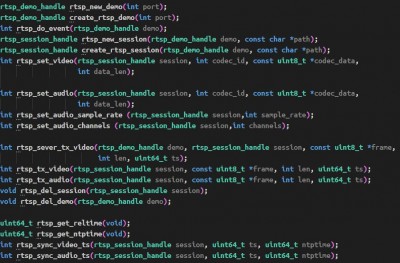

    目前使用的 rtsp 推流接口基于瑞芯微官方的 rkrtsp.a 静态链接库,包含的软件接口如下
    不支持您需要的 rtsp_set_server_address ,如果有更多需求推荐使用其他的 rtspserver 库,瑞芯微官方没有提供相应的 rtsp 源码可以进行二次开发。

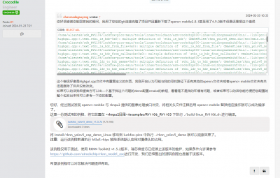

    您好,我试了下直接替换确实不行因为yolov5物体识别有coco数据集的标签无法显示并且输出也不一样,导致矩形框会乱标,那如果想要将您新发布的这个人脸识别的demo中推流部分的代码移植到这个yolov5捕获视频帧的新demo中进行rtsp的物体识别处理后推流可以吗?结合您新发布的这个RTSP推流方法,就是将yolov5处理后的图片利用RK的函数去进行解码发送等操作进行发送到网络串流形成视频流,这种方案可行吗

    您好,感谢您对社区的关注,这是一个还处于开发阶段的例程 https://github.com/luckfox-eng29/luckfo ... tsp_yolov5。您可以进行参考学习。
    请注意在 viewtopic.php?t=486 中提供的例程仅为题主对 CMake 编译研究的参考,最新的 RKNN 使用请参考 https://github.com/airockchip/rknn_model_zoo 使用,优化了老版本的一些问题。
